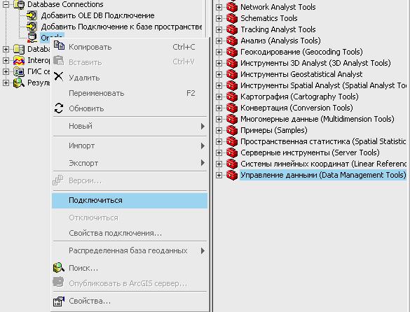

у меня в контексн.меню нету "администрирование, бэкап."
Тех.поддержка ответила,что у esri нету стандартного инструмента, только можно в локальную базу методом cope\paste дублировать
на счёт: на ум приходит использование репликации из ArcMap,это совсем для других целей, не хочу добавлять globalid для каждой таблицы и реплику настраиватьimage

Виноват, конечно, это для серверов баз данных ArcSDE на sql server express. Значит придется копировать файлы базы данных из файловой системы, но можно и скрипт написать для автоматического резервного копирования.
