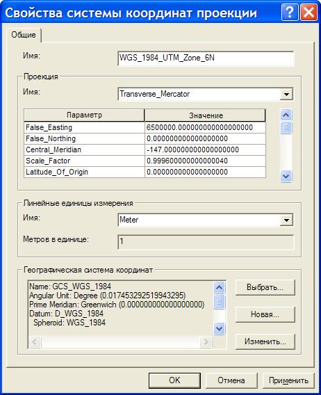

ответил 25 Фев, 09 от Grigoriy (127,020 баллов)
есть image. В параметрах проекции установите False_Easting=6500000
