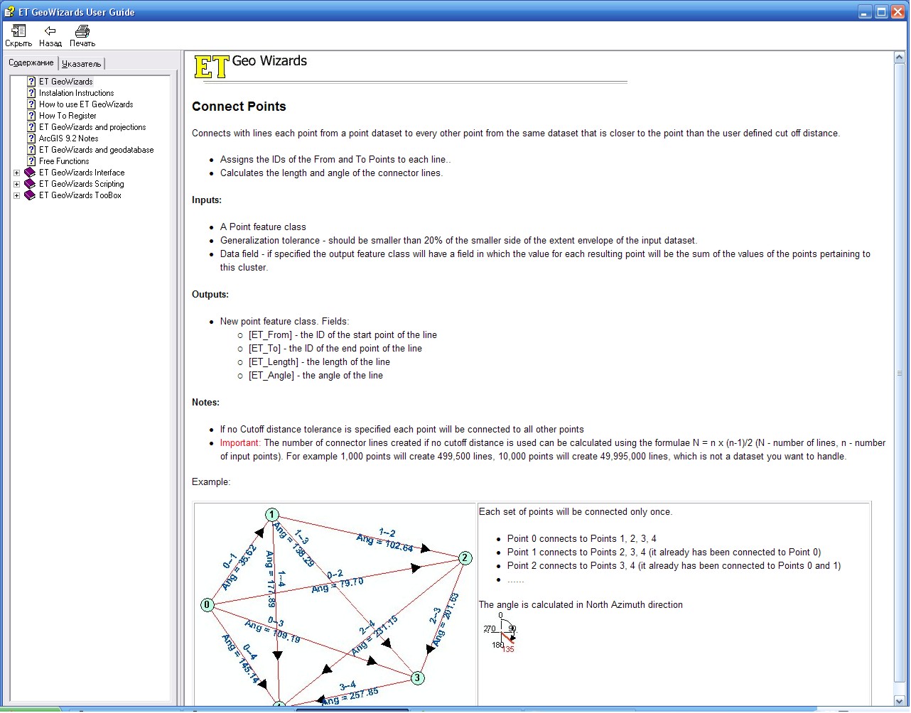

ответил 25 Дек, 08 от Oven_71 (1,560 баллов)
    В ET Geo Wizards или это другой модуль image
