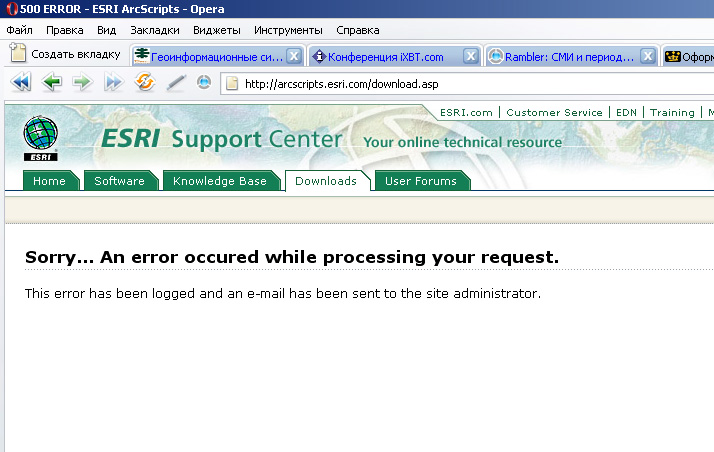

ответил 15 Окт, 08 от Berty (580 баллов)
    не скачивается
