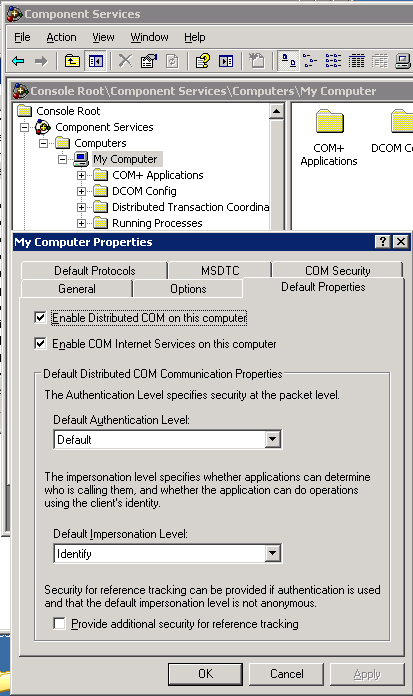

Всем спасибо!!!! Задача решиласьClap. Рыскание по просторам ESRI http://forums.esri.com/Thread.asp?c=158&f=1702&t=242271&mc=10#762971). и внимательное чтение http://forums.esri.com/thread.asp?c=158&f=1702&t=220661&mc=21 позволило найти опции включения DCOM Smile
