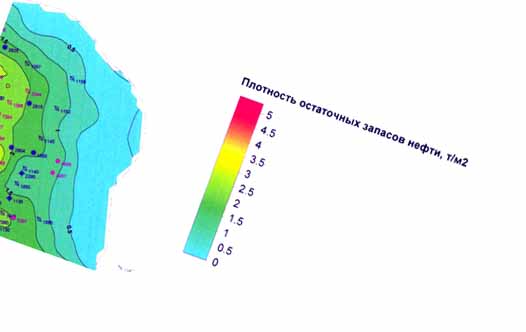

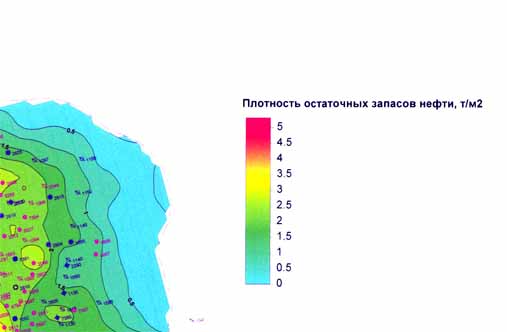

Привязанный растр (трансформированный) можно редактировать в любом графическом редакторе, не изменяя его размера. Например, поменять цвета или вырезать, повернуть и вставить на место небольшой кусочек. После этого в проводнике надо уделить файлик пирамид и при загрузки отстроить их заново (если надо). Все остается на месте. Если растр уже привязан и трансформация не включается, вращать (влево, вправо) и после этого можно трансформировать
