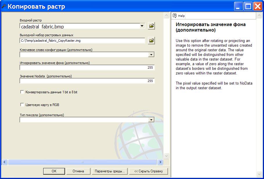

У растра есть свойство - значение NoData. После привязки, проецирования и пр. у Вас значение фона и значение NoData в заголовке могут не совпадать. Используйте команду ArcToolbox->Управление данными(Data Management Tools)->Растры(Raster)->Копировать растр(Copy Raster). И явно измените значение фона на NoData.

К сожалению, использование такого метода все равно дает черные края у геотифа. Для ArcGIS такой метод вполне срабатывает, но если такой растр открыть, например, в MapInfo, то "чернота" остается. То есть "физически" этот фон не убирается.
