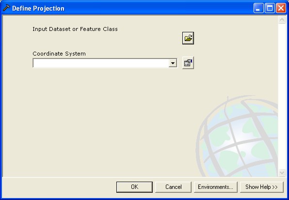

Ситуация такая:
Открываю "data managment tools"-->"projection and transformation"-->"define projection" и вижу
в других Extentions такая же проблема, на клики по кнопкам не реагирует, списки пустые. Как исправить?

Попробуйте через арккаталог в пункт корневого дерева СИСТЕМЫ КООРДИНАТ прописать местоположение папки с файлами проекций.
У меня похожая беда была с тулбоксом.

попробовал, не помогает....

Под другим юзером (локальным админом) на этой же машине работает ??

проверил... не работает. ни под локальным, ни под админом домена не работает

А банально переустановить АркГИС не пробовали? Может криво встал?

банально пробовал. причем это повторяется и в 9.1 и  9.2

А в процессе переустановки чистили реестр и все папки и файлы, которые относятся к АркГИСу?

в процессе переустановки я убоал вообще все упоминания об ArcGis'e.
Кстати, есть стойкое ощущение что тут какая-то проблема с локальными политиками компьютера. Только вот что это может быть

Софт устанавливали под админским логином ??

были примерно такие же проблемы проблемы в ArcToolBox
пробуйте
Пуск -> Выполнить
Regsvr32 jscript.dll
Regsvr32 nusrmgr.cpl
Regsvr32 /i mshtml.dll
Regsvr32 themeui.dll
Regsvr32 Vbscript.dll
если "Кстати, есть стойкое ощущение что тут какая-то проблема с локальными политиками компьютера" то должно помочь
