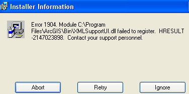

При установке ArcGIS 9.0 (Windows XP SP2) возникает ошибка регистрации библиотек.
Слышал, что такое бывает при установке на компьютерах с 64-разрядными процессорами. Хотя Windows установлена 32-разрядная.
Подскажите пожалуйста как побороть эту ошибку.

Проверьте, что учетная запись под которой производится установка находится в группе Администраторы. Бывало такое
ответил 26 Ноя, 07 от 7600702 (3,780 баллов)
если машина новая, то нужно выключить DEP
в boot.ini нужно так написать
/NoExecute=AlwaysOff

После лечения компа от вирусов, при запуске ArcCatalog "вылетело" окошко мастера инсталяции программы с просьбой вставить диск. В процессе восстановления, а точнее сказать под завершение и вылетела ошибка 1904.
Первым делом выключил DEP, но ничего не изменилось, как вылетала, так и продолжает вылетать выше указанная ошибка!
После с компьютера был удалён ArcGiS, проведена чистка и восстановления реестра, но ни к чему положительному это не привело.
Если Вам не трудно, то подскажите пожалуйста как можно решить данную проблему какими то другими средствами или как то подругому.

ответил 14 Май, 08 от Grigoriy (127,020 баллов)
http://support.esri.com/index.cfm?fa=knowledgebase.techarticles.articleShow&d=28065
http://support.esri.com/index.cfm?fa=knowledgebase.techArticles.articleShow&d=28647
Ещё могут быть проблемы, если у Вас установлено несколько продуктов (Desktop, Server, ArcIMS и пр.) на одной машине и Вы для них установили ServicePack, а потом пытаетесь переустановить только один из этих продуктов с исходного диска. Помогает иногда просто последущая установка ServicePack для переустанавливаемого продукта. Или переинсталляция всех сразу.
