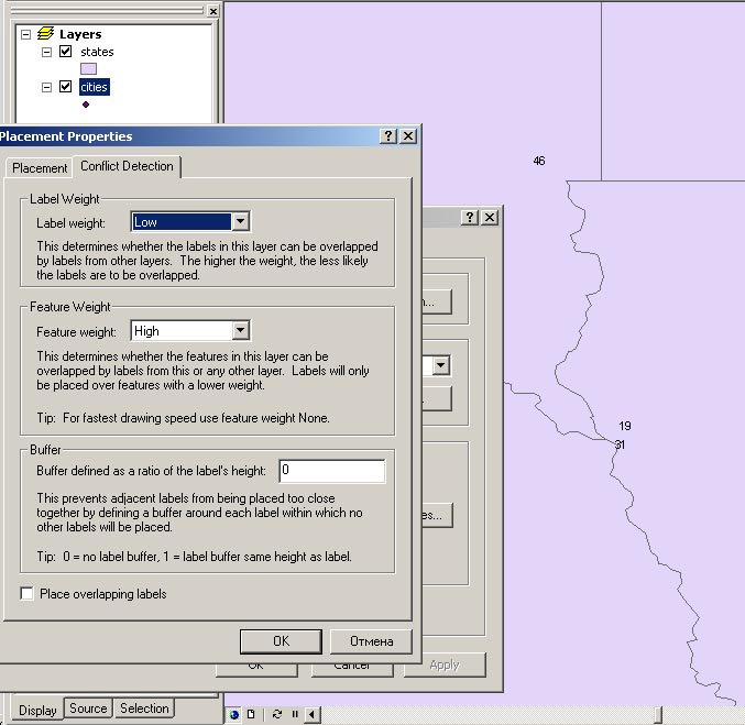

ответил 20 Ноя, 07 от oleg2 (3,340 баллов)
спасибо!
не получается при вот таких параметрах (тот же результат - подписи над полигонами)
(а как действовать в случае разных приоритетов для нескольких слоев?)
label - low
feature - high
и нет эффекта. что делаю не так?
правильно я понял, что для моего случая* нужно создавать аннотации для нужного масштаба и маски для для них?
* - подписи объектов не дожны отображаться в случае перекрытия их полигоном. шейп линий (горизонталей) внизу. его перекрывет шейп полигонов леса. а подписи "сквозь полигоны" видно.
