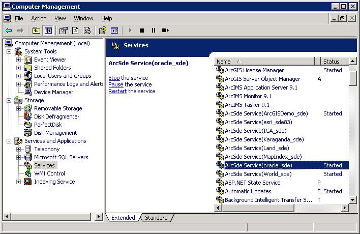

Т.е. если на практике будет D:\ArcGIS\ArcSDE\ora9iexe\, то работать не будет? image.

Ну вот, поднял 2 БГД в одной оракловой базе, повесил на один сервис, оказалось все проще простого! Оказывается все можно!:)
