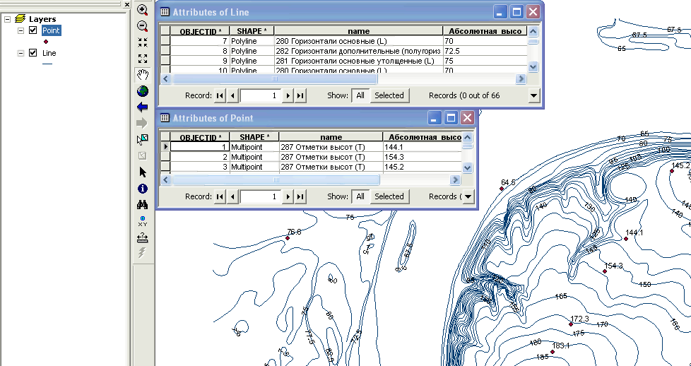

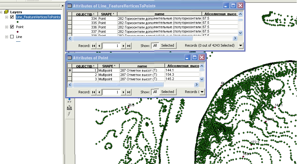

1. Итак имеем два слоя - точечный (тметки высот) и линейный (изогипсы):

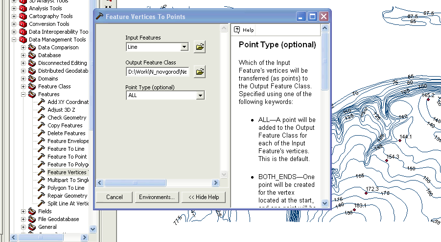

2. Используя vertices to point переводим линейный слой в точечный:
На выходе получаем точечный слой с адрибутом абсолютной высоты:

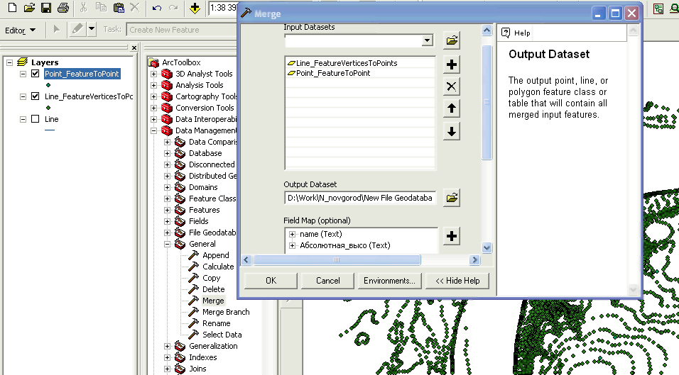

3. Затем, используя функцию merge (или append) объединяем новый точечный слой полученный из изолиний с отметками высот:

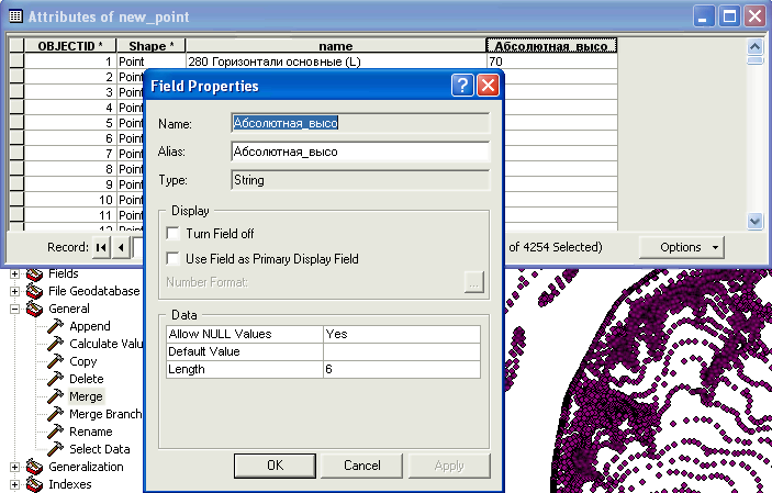

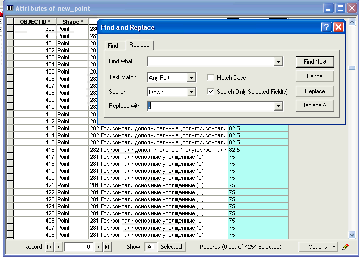

4. В моем случае, атрибуты абсолютных высот хранятся в текстовом поле, поэтому для корректной работы необходимо перевести данные в числовой тип данных.
Для этого сначала меняем разделитель целой и дробной части с точки на запятую:

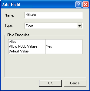

Создаем новое поле с типом данных float:

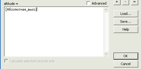

Копируем данные высот из текстового поля в числовое:

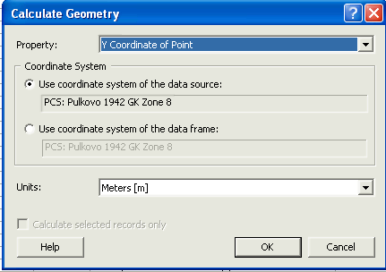

5. Далее необходимо добавить точкам прямоугольные координаты - x,y. Сначала создаем два целочисленных поля х и у:
Затем правой кнопкой на каждом поле - calculate geometry, считаем координаты:

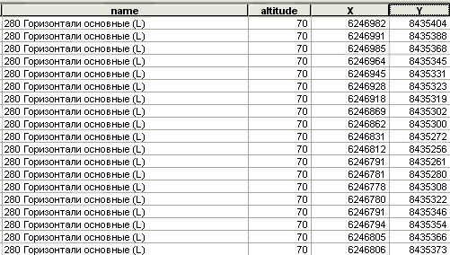

В итоге получаем для каждой точки атрибуты абсолютных высот и прямоугольных координат:

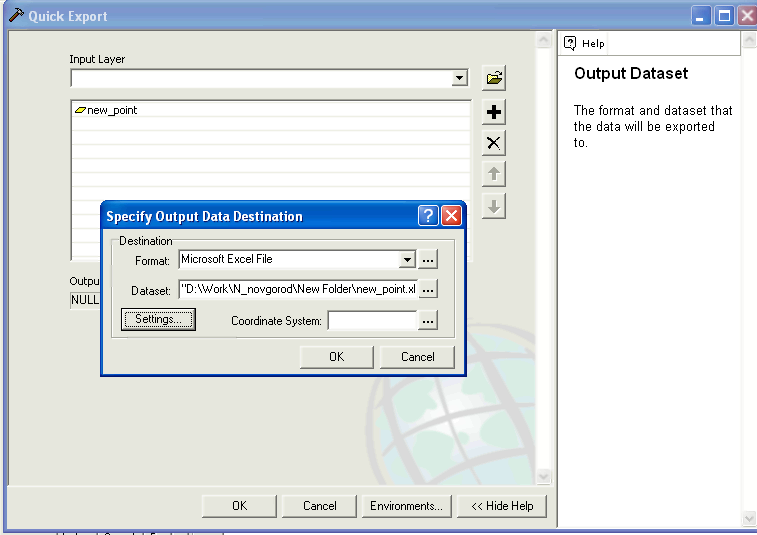

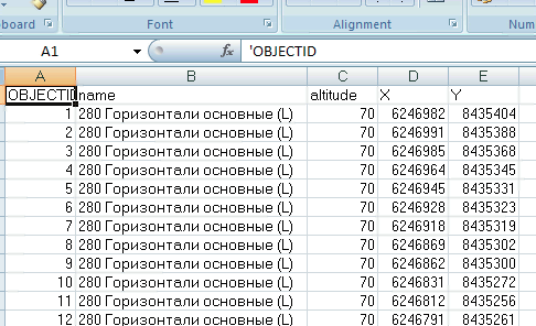

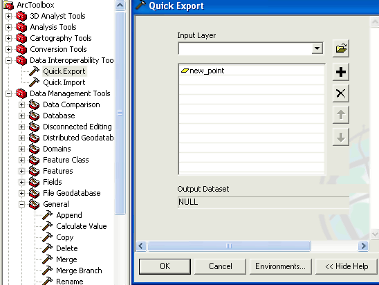

6. Далее экспортируем табличку в эксель, используя quick export:
Получаем:

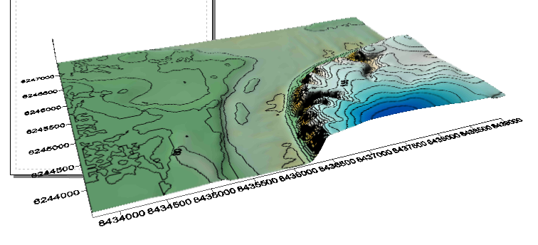

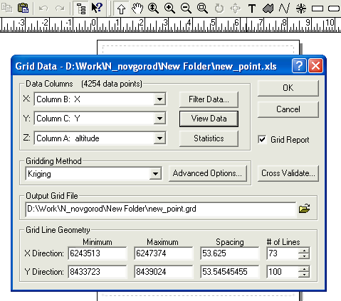

7. Далее создаем в серфере грид выбрав, метод интерполяции и указав поля с данными:

Только у меня нету возможности в Эксель перенести на 6 шаге... у меня такого значения в этом окне просто нету =(
ответил 27 Авг, 07 от Vadim (28,120 баллов)
А Data Interoperability Tools  в арктулбоксе нет? Можно поставить XTools Pro for ArcGIS, там экспорт в ексель бесплатный.
