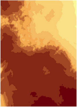

1. Интерполируем поверхность ординарным кригингом, с трендом 2-го порядка и вычитанием локальных полиномов (100%). На выходе получаем следующую изолинейную карту

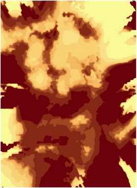

2. Затем, чтобы обрезать по нужной маске, перегоняем геостатистическую поверхность в полигоны, на выходе получаем следующую картинку
Объяснение такому "чудному преобразованию" найти не могу.

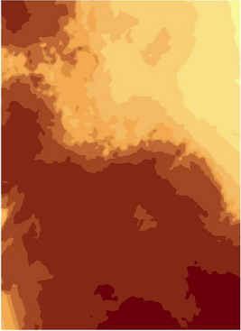

Для проверки предположения делаем все тоже самое (пункты 1 и 2), но на 9.0, на выходе получаем нужный результат
