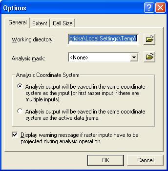

Если есть Spatial Analyst, то просто в ArcMap в панели Spatial в опциях установить маску анализа. А дальше в калькуляторе "новый растр = старый"
