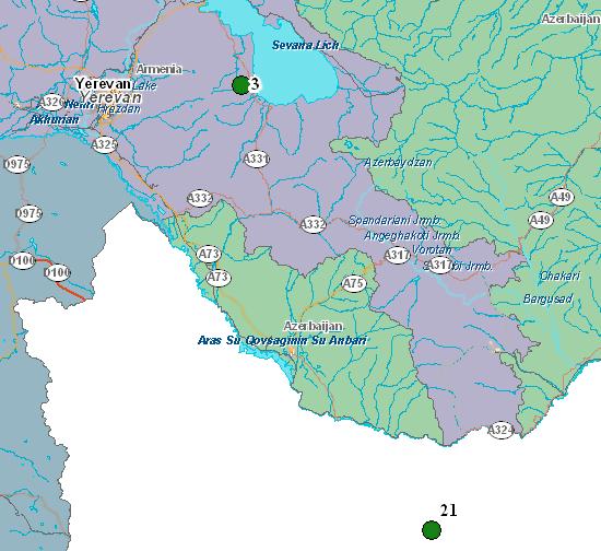

Когда наношу список координат на эту карту используя Menu-> Tools->Add XY Data... и назначаю координатам тот же датум и систему координат то поинты разбрасываются за границу моей карты "аж до самой Москвы"
. Пример тут
www.cwr.am/temp1.jpg
Странно то, что координаты взяты из GPS и тоже в формате WGS84 как и сама карта.
Единственное что вызывает сомнения это сам формат данных (38,52014 вместо 38˚ 52' 014")
Очень прошу помочь если кто может, а то уже пол месяца сижу на этом и топчусь на месте.
