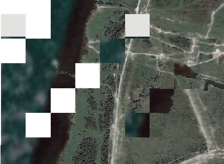

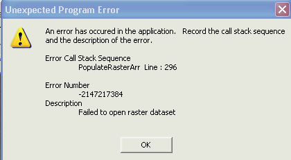

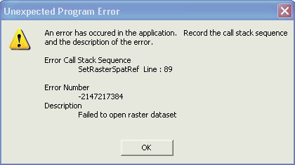

Дальнейшие эксперементы показали, что при выборе зоны скачивания где присутствуют места с отсутствием блоков нужного уровня, могут возникать проблемы с записью мозаики. Могут возникать следующие ошибки:

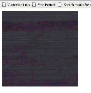

Также видимо из-за эрорных блоков при записи могут возникать следующие чудеса:

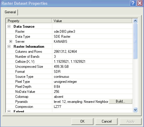

14000 блоков скачены и залиты в SDE за 2:00
Подводя промежуточные итоги необходимо сказать, что сервис является полнофункциональным работоспособным средством, полностью совместимым с ESRI ArcGIS 9.2 и ArcSDE 9.2, вобравшим в себя все заявленнные пользователями требования. Сервис прекрасно проявляет себя как подглядывалка и силино облегчает жизнь для профессионального скачивания. В качестве дополнения и возможного устранения ошибок при записи мозаики предлагается заменять все ерорные блоки (отсутствие блоков на нужный уровень зума и др.) на пустые белые блоки.
