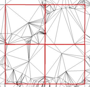

Имеются два векторных слоя (shp), 1-й содержит полигоны ввиде квадртов, 2-й полигоны ввиде треугольников. Как сделать запрос чтобы атрибуты всех треугольников входящих в полигон квадрата записывались в атрибутику 1-ого слоя со средними значениями? При этом для каждого треугольника имеется атрибут квадрата ввиде B2, F7 AB34 и т.д.

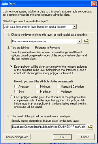

1. Насколько мне известно в ArcGIS отсутствует прямая функция агрегирования классов пространственных объектов и объектных классов на основе их атрибутов, если это не так, то поправьте меня, было бы интересно узнать. Но есть специальня функция связывания, которая позволяет производить пространственную выборку объектов одного слоя на основе другого с группированием атрибутов:
Но эта функция не очень удобна, так как при выборке одни и те же объекты 1-го слоя могут попадать в разные объекты 2-го слоя. Поэтому если у нас в первом слое имеется ID_KEY к второму слою, то правильнее работать с атрибутами с последующим связыванием. Вначале мы агрегируем таблицу слоя 1 по полю ID_KEY, а далее полученную таблицу связываем по этому полю с таблицей слоя 2.
