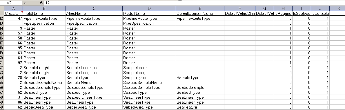

Не, ну зачем же так глубоко копать. Розенталь - это когда уж совсем труба... Да и на ребят из ESRI зачем зазря наезжать... А рогатого не ко времени поминать - совсем последнее дело...
Просто правильный инструмент выбирать нужно... Diagramer, он хорошие диаграммы рисует, для презентаций самое то...
А вот для того, чтобы схему базы получить, лучше всего GeodatabaseDesigner пользовать.
Не знаю, почему у Archi не получается... И в HTML-е и в "продвинутом" XML результат выдаёт (привожу фрагменты):

(XML)
<objectClass database="" owner="" table="083n01_bridge_l" aliasName="083n01_bridge_l" oidField="FID" esriDatasetType="5" esriFeatureType="1" shapeField="Shape" subtypeField="" defaultSubtypeCode="" modelName="" configKeyword="">
<field name="FID" aliasName="FID" esriFieldType="6" length="4" precision="0" required="True" scale="0" domainFixed="False" editable="False" isNullable="False" modelName="FID"/>
<field name="Shape" aliasName="Shape" esriFieldType="7" length="0" precision="0" required="True" scale="0" domainFixed="False" editable="True" isNullable="True" modelName="Shape">
<geometryDef esriGeometryType="3" avgNumPoints="0" hasM="False" hasZ="False"/>
</field>
