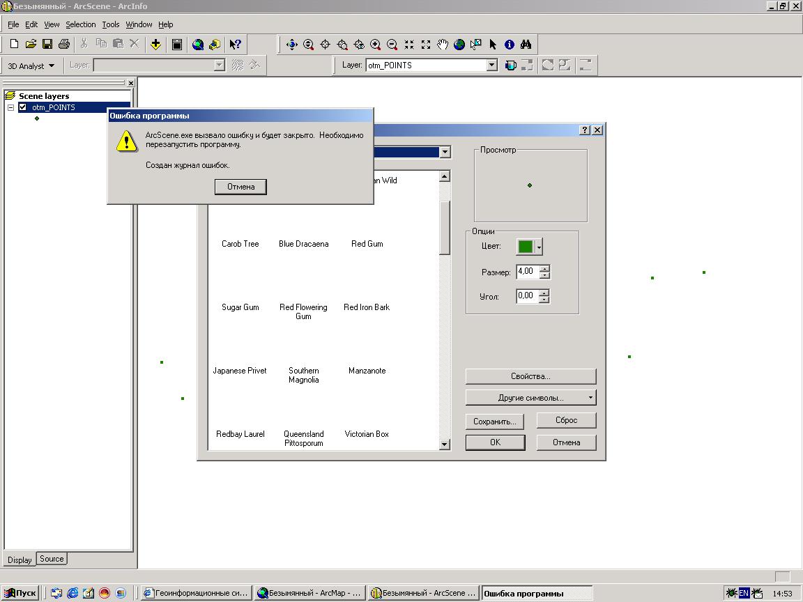

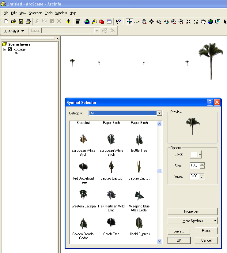

    Есть шейп-файл (точки). Как их представить в виде отдельно стоящих деревьев в ArcScence? Какими инструментами и как это можно сделать?
6 Ответы
ответил 03 Окт, 06 от Vadim (28,120 баллов)
Добавить 3D Trees

ответил 04 Окт, 06 от Legolas (340 баллов)
Получил библиотеку .. спасибо... но теперь возникла другая проблема... я ее распоковал.. подгрузил.. но при клике на любую иконку выскакивает вот такое окно.
Что это может быть и как с этим бороться?
ответил 04 Окт, 06 от Vadim (28,120 баллов)
Непонятно почему ошибка. А все таки почему при установке не были инсталированы библиотеки символов? Может ArcGis перенакатить.
