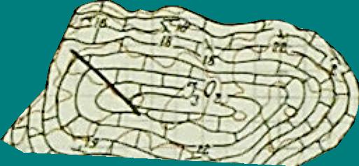

На карте изображена местность литологии с карбанотной породой (  известняка) В види   полигонов с кирпичами ( причем полигоны находятся внутри каждого ) . В ArcGIS 9.X есть соответствующая маркеровка но эта маркеровка не годится.

Как показано на рисунке  я оцифровавал область (Полигонально) но маркеровка этой областьи должна быть точно такой жи как показанно на рисунке ( В виде угловатых кирпечей)
Но соответствующцю маркеровку я не могу найти ArcGIS 9 как мне маркеровывать эту область

Если вам не нравится ни один из готовых символов, можете создать свой собственный. Для этого:
1. Открываете свойства слоя, закладку Символы
2. Щелкаете на цветном большом прямоугольнике Символ
3. Щелкаете Свойства
4. Щелкаете Контур
5. Выбираете какую-нибудь прямую гладкую линию и щелкаете Свойства
6. Слева внизу видите окно с символом. Там щелкаете на кнопке "+" (добавить слой) и выбираете в списке справа вверху Маркерная линия. Под ней щелкаете на Символ и выбираете из списка символов любую вертикальную палку, устанавливаете для неё черный или серый цвет, размер в пикселах (высоту "кирпича"и щёлкаете ОК.
7. На закладке Свойства линии уменьшаете Сдвиг до тех пор, пока на просмотре этот штрих не опустится ниже первой горизонтальной линии.
8. На закладке шаблон двигаете серый квадратик вправо, пока на просмотре штрих не станет шириной примерно с ваш известняковый кирпич.
9. Щелкаете ОК
10. Щёлкаете Сохранить
11. Вводите Имя символа ("кирпич", например)
12 Щелкаете ОК, чтобы закрыть все диалоговые окна
Теперь можете применять на картах свой пользовательский символ "кирпич"
