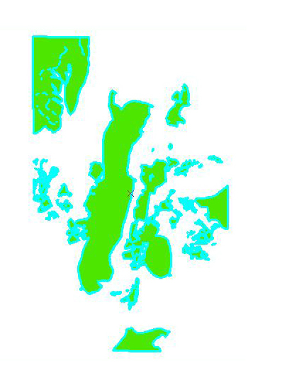

 Имеется полигональный слой,и в нем один полигон, который получился из 2000 маленьких полигонов ( dissolve ),теперь этот полигон выделяется целиком, а мне надо чтобы некоторые части были отдельно в этом же слое,можно ли как нибудь это сделать помогите плз!!!

Нет,мне нужно в слое который содержит один большой полигон, разделить его на несколько полигонов в этом же слое.Чтобы можно было выделять отдельные полигоны внутри большого.image
ответил 19 Июль, 06 от peter1 (7,760 баллов)
Панелька Advanced Editing->инструмент Explode Multi-part Feature
ответил 19 Июль, 06 от Kamargoba (360 баллов)
С пасибо большое,все получилось!!!Smile
