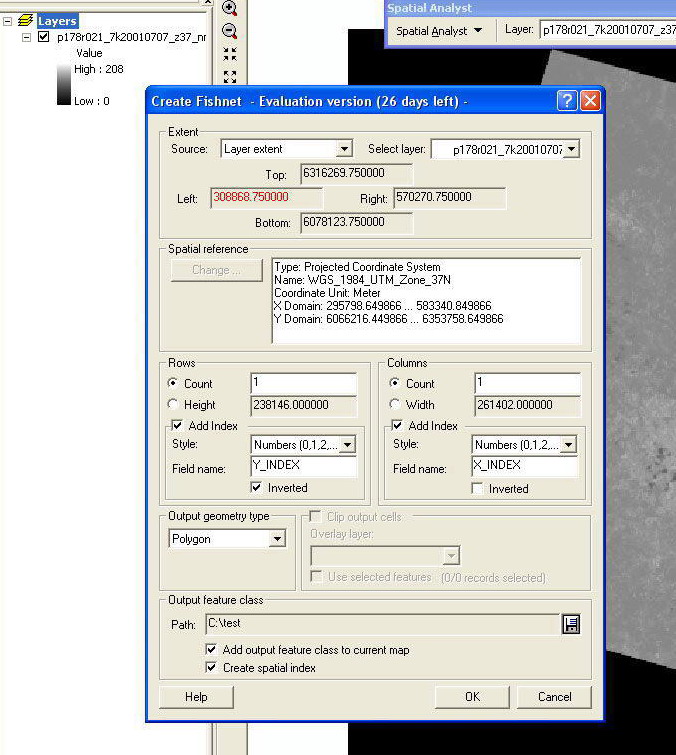

Есть растр в формате тифф с координатами из него надо сделать шейп фаил в виде рамки по контуру растра с четырмя точками на углах и такими же координатами.
В ручную как делать знаю, но нужно как-то автоматизироваить процесс, т.к. файлов много нужно переделать.
В ручную имеется ввиду открыть растр обрисовать его рамкой и сохранить шейп. - итак не подходит, т.к. много файлов.
Нужно как-то извлекать координаты растра по углам и впихивать их в шейп с полигоном, чтобы получить полигон из 4 точек, т.к. прямоугольник(квадрат,ромб)

XTools Pro for Arcgis - только, что прогнал - делает, но по одному файлу. Тут было бы интересно найти пакетное решение.

А не расскажешь в кратце как ты решил мою задачу в этой программе, у меня не получается.

а если снимок не ровно стоит а под наклоном, то он не обрисовывает его а делает ровно горизонтальную и вертикальную рамку.... а мне надо чтобы он обрисовывал и делал рамку вокруг картинки !
ответил 13 Июль, 06 от Vadim (28,120 баллов)
Растровое изображение изначально имеет прямоугольную форму, другое дело, что можно не отображать нулевые значения.
ответил 13 Июль, 06 от A6opureH (600 баллов)
Но как при этом всё заставить чтобы он отрисовывал именно снимок а не сам растр ? такой возможно или нет ?
Ты смог такое сделать или нет ?
ответил 14 Июль, 06 от A6opureH (600 баллов)
Даже если не отображать нгулевые значения, XTool`s всё равно обрисовывает по растру, а не по снимку.
