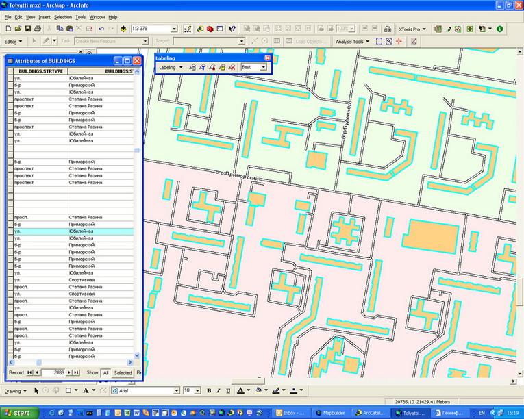

Все проходит нормально отображается все, что нужно. Далее иду в атрибутивную таблицу выделяю одну запись, в датафрейме соответственно тоже должен выделиться один объект, но выделяются почему-то все объекты имеющие атрибуты в поле ADDRESS. В чем причина???

По поводу проблемки выделения:image
